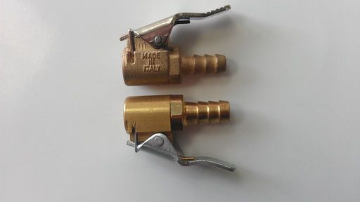

Самая востребованная операция на шиномонтаже - это подкачка колес.
При многократном использовании пистолета для подкачки воздуха чаще всего выходит из строя наконечник, который надевается на вентиль колеса.
Изнашивается и ломается фиксатор крепления наконечника.
На заводе-изготовителе в Италии пистолеты для подкачки воздуха GUN1, GUN2, GUN4, GUN6 комплектуются открытыми наконечниками, с зажимом артикул VH688-1.
Пистолеты профессиональной серии GUN3 и GUN5 комплектуются открытыми наконечниками, с зажимом артикул VH688.
У компания TECH-RUSSIA можно преобрести оба типа наконечников. У наших клиентов часто возникает вопрос, чем же они отличаются кроме цены и являются ли они взаимозаменяемыми?
Наконечники арт. VH688 и арт. VH688-1 отличаются тем, что корпус у арт. VH688-1 сделан из полностью литого латунного сплава без дополнительной механической обработки, он не разборный.
Внешне он выглядит похуже, функционально он практически не отличается. Наружный диаметр «елочки» наконечника арт. VH688-1 равен 7 мм., внутренний диаметр 4 мм, у наконечника арт. VH688 диаметры «ёлочки» 8 и 5 мм соответственно.
Страна - производитель наконечников - Италия.

При многократном использовании пистолета для подкачки воздуха изнашивается и ломается не только фиксатор крепления наконечника, но продавливается резиновое колечко внутри наконечника. При этом теряется герметичность соединения наконечника с вентилем. По опыту могу сказать, что такое колечко (оригинального размера) практически не найти. Лучше поменять переходник для подкачки.
