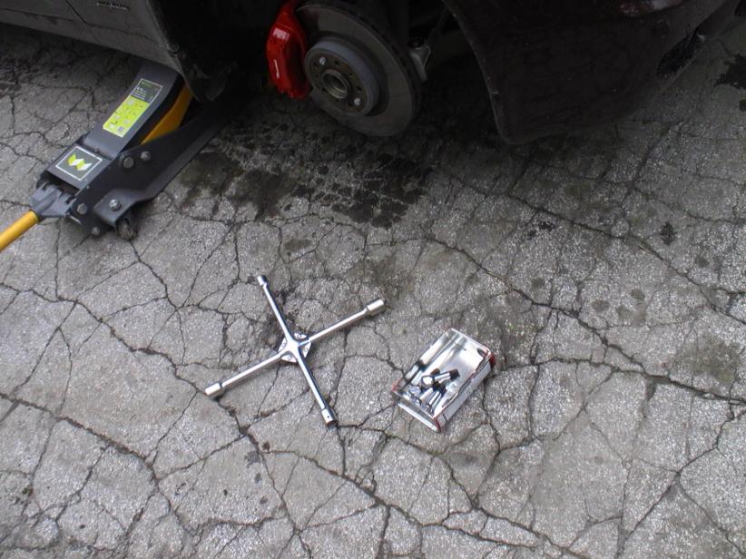

Даже если колесо автомобиля ровное и хорошо отбалансировано, но неправильно установлено и плохо затянуты гайки, это доставляет огромное неудобство при вождении. Болты или гайки могут не полностью садиться на свои штатные места на диске (центрирующие отверстия) и перекашивать его. Затяжка колесного крепежа имеет огромное значение в эксплуатации автомобиля и его безаварийности на дороге.
Начинается всё со снятия. Пропустим подготовительные моменты: установка на скорость или парковку, поднятие домкратом и т.д. Итак, откручиваем, а они не окручиваются, что делаем? Брызгаем WD40 и при помощи трубы справляемся с этой проблемой, главное не сломать гайки или болты.
Вместо трубы рекомендуем использовать пневматический гайковерт SHINANO (Япония).
После этого очищаем резьбовые соединения щеткой по металлу артикул 967 и брызгаем той же WD40.
Ни в коем случае ничего не кладем на землю.
Лучше всего использовать заранее подготовленные 4 баночки, к примеру, от 704-го очистителя, как на фото.
Вложение 67
Места соприкосновения диска и ступицы, как и все остальное, должны быть чистыми.
Теперь у нас всё аккуратно и без грязи. После всех манипуляций приступаем к монтажу. Покачивая колесо, подтягиваем болты пальцами, при этом отверстия и конусные части центрируются. Далее «баллонником» крест-накрест притягиваем сильнее, колесо должно встать на свое место. Опускаем авто и затягиваем окончательно, также крест-накрест. Замечу, что перетяжка даже одного крепления ведет к закусыванию конуса и потере центровки относительно ступицы. Соответственно используем USAG ключ динамометрический 40 - 200 Nm, 1/2 дюйма 08109006P

Ну с чистотой понятно! С Гайковертом не согласен, есть случае где пользоваться им очень даже можно, есть болты на которых конус и головка болта сделаны раздельно! крест на крест понятно, но первый вроде закручиваеться нижний, потом крестом, затем в круговую! Коротко но вроде понятно! Или я неправ???
Алпеев Андрей 01.11.2011 06:44
Все правильно...
