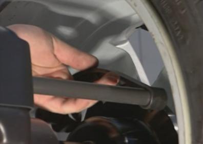

На этом фото показано, как производить замер диаметра диска и расстояния, при работе "в программе" ALU EASY с двумя клеящимися грузами.
Вложение 72

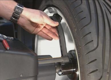

При использовании программы с одним набивным и одним клеящимся грузом внутренний измеритель прикладывается как показано на фото.
Вложение 73

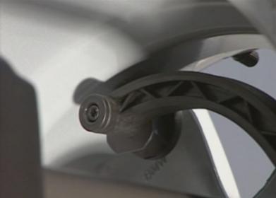

Для измерения ширины диска внутренний измеритель заводится внутрь колеса к месту крепления "наружного" груза.
Вложение 74 Вложение 75
Аналогично измерению происходит и крепление грузов при помощи измерителя (электронной линейки).
Лисев Сергей 31.10.2011 07:35
Использование автоматической измерительной линейки.
При измерении параметров колеса автоматической измерительной линейкой необходимо задать программу балансировки. И исходя выбранной программы выбираются места куда необходимо прикладывать линейку.
На балансировочном станке SBM 55 S интерфейс расположен на панели. И при выборе программы на дисплее отображаются места креплений грузов. Именно к этим местам и прикладываются линейки (кроме внешней стороны диска!).

Если задана программа где используются набивные груза то линейку необходимо прикладывать как показано на рисунке снизу.
http://forum.tech-russia.ru/picture....5&pictureid=69
