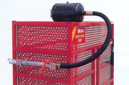

При монтаже на диск покрышек больших диаметров кроме бустера необходима и специальная клеть для безопасной накачки шин.
http://forum.tech-russia.ru/picture....&pictureid=113

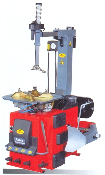

Так же бустеры могут быть установлены стационарно на шиномонтажных станках. Здесь воздух подается при помощи ножной педали через специальные отверстия в зажимных лапах шиномонтажного станка.
http://forum.tech-russia.ru/picture....&pictureid=114
