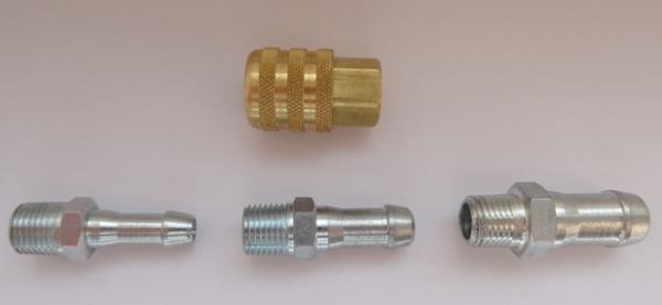

- Наконечник закрытого типа: воздух подаётся лишь тогда, когда он подсоединён к вентилю (принцип работы, как у пневморазъёма). Это дает возможность устанавливать его на воздушные шланги (линии) под давлением воздуха.
- Наконечник можно подсоединить к воздушному шлангу любого диаметра, подобрав соединение для шланга с внешней резьбой 1/4".

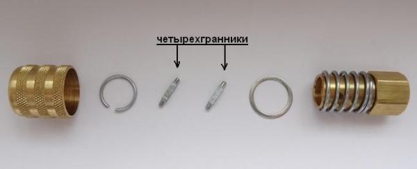

- Благодаря двухсторонним зажимам, наконечник прочно крепится к вентилю.
- При износе граней зажимов наконечника Вы, разобрав его, просто разворачиваете четырёхгранники (они используются в качестве зажимов) на 90 градусов.
