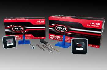

Все мы знаем такой простой и надежный инструмент ремонта покрышек, как грибки Uni-Seal Ultra и Uni-Seal Ultra Max. Они предназначены для ремонта повреждений в области протектора и боковине покрышек диаметром от 1.5 мм. до 13 мм.
Их можно использовать на любых покрышках независимо от направления корда внутри них. Грибки компании TECH предназначены для ремонта колес мотоциклов, легковых автомобилей, грузовиков и специализированной сельскохозяйственной техники.

Стоимость и расфасовка грибков для ремонта покрышек:
249UL-Грибок с ножкой диаметром 3 мм. В упаковке 24 штуки. Стоимость 1092,00 рубля.
250UL-Грибок UL с ножкой диаметром 6 мм. В упаковке 14 штук. Стоимость 702,00 рубля.
251UL-NEW-Грибок UL с ножкой диаметром 9 мм. В упаковке 14 штук. Стоимость 975,00 рублей.
291 UL-Грибок 13 мм с армированной подложкой. В упаковке 10 штук. Стоимость 2379,00 рублей.
292 UL-Грибок 15 мм с армированной подложкой. В упаковке 10 штук. Стоимость 2457,00 рублей.
