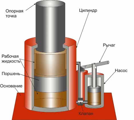

При выборе бутылочного домкрата стоит обратить внимание на достоинства и недостатки.
Достоинства: жесткость конструкции, хорошая устойчивость, небольшое усилие на приводной ручке.
Недостатки: высота подъема, сложность устройства.
По конструкции бутылочные домкраты бывают одно- и многоплунжерные.
Основной элемент домкрата – корпус, он же является рабочим цилиндром для поршня с рабочей жидкостью.
В опорную точку также вворачивается резьбовой винт, при его выворачивании увеличивается высота подъема.
С помощью рукоятки насос нагнетает жидкость в рабочий цилиндр и выдвигает опорную точку. Обратному перетеканию масла препятствует клапан.
Для опускания груза нужно ослабить запорную иглу, при этом жидкость переместится в специальный резервуар.
Несмотря на большую грузоподъемность бутылочных домкратов от 1 тонны до нескольких сотен тонн, необходимо следить за уровнем масла и герметичностью сальников. Хранить бутылочные домкраты необходимо в вертикальном положении, иначе масло может вытечь из резервуара.
Конструкция бутылочного домкрата.
http://forum.tech-russia.ru/picture....&pictureid=230
