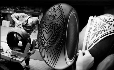

На завершающей стадии бокового ремонта, после того, как закончена горячая вулканизация сырой резиной, обработайте покрышку с наружной стороны в месте ремонта мелкозернистой абразивной полусферой S2032. Скорость вращения дрели S1036 при обработке резины не должна превышать 5000 об/мин. Эта процедура и придаст покрышке естественный вид.
А после ремонта покрышки в протекторной зоне просто необходимо восстановить сам протектор с помощью машинки-регрувера для нарезки протектора (артикул S146B), не глубже уже существующих канавок. Этой машинкой можно создавать настоящие шедевры, как показано выше.
Эти несложные действия придадут колесу красивый внешний вид, а водителю безопасность на дорогах. Ремонт колес это то же искусство.
