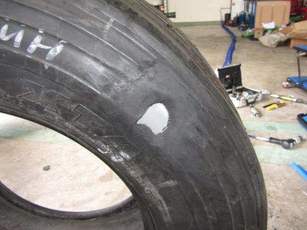

Для наглядности мы сделали ремонт сельскохозяйственной радиальной покрышки без вулканизации сырой резиной, поставили на ремонтируемую область только радиальный пластырь СТ-82 и накачали колесо до рабочего давления 4 атмосферы.

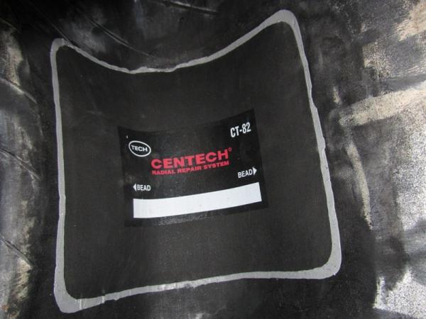

1. Зачистили область повреждения на шине и поставили пластырь методом холодной вулканизации

2. Пропускаем запрессовку сырой резины в область повреждения в шине.
http://forum.tech-russia.ru/picture....&pictureid=247

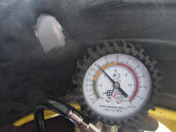

4. Качаем колесо до рабочего давления 4 Атмосферы
http://forum.tech-russia.ru/picture....&pictureid=249
