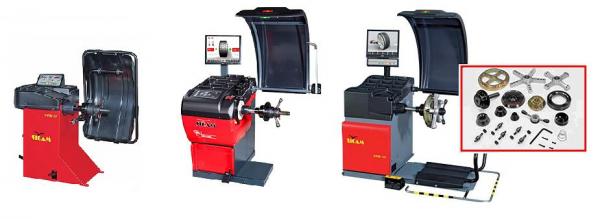

Эксплуатация и обслуживание балансировочных станков Sicam (Италия)
http://forum.tech-russia.ru/picture....&pictureid=250
_ По статистике, выход из строя плат и блоки управления станком происходит из-за перепадов напряжения. Для считывания информации в балансировочных станках используется пластиковый перфорированный диск. На его деформацию сильное влияние оказывает прямоточное тепло от воздушных обогревателей. Это актуально для шиномонтажей, расположенных рядом с моечными станциями. При эксплуатации шиномонтажного станка, оберегайте его от влажной среды и перепада температуры, это связано с образованием конденсата. Запрещайте, кому- либо, сушить станок при помощи нагрева. Для примера, сушка при помощи промышленного фена (даже на большом расстоянии) в считанные минуты приведет к поломке.
_ Нужно всегда держать в голове то, что датчик и перфорированный диск на валу работают с низким уровнем информации. Эти устройства является самым слабыми звеньями в балансировочном станке и требует к себе бережного отношения. Удары, перепады температуры и повышенная влажность губительны. На станке со стороны балансировочного вала имеется небольшое вентиляционное отверстие, которого может не хватить для охлаждения и проветривания.
Перед началом работы необходимо:
1. Что бы станок и вал стояли по уровню.
2. Что бы станок был откалиброван.
При эксплуатации следите:
1. За стабильностью напряжения.
2. За чистотой станка.
3. За температурой и влажностью в помещении.
Все эти рекомендации помогут Вам легко запустить балансировочный станок Sicam и правильно его эксплуатировать долгие годы.
