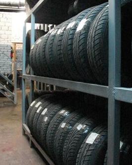

_ По рекомендации производителей шин смену покрышек необходимо производить при достижении температурного порога +7 ºС. После переобувки встает вопрос в хранении покрышек или колес. Это возможно делать разными способами, в горизонтальном или вертикальном положении. В первом случае мы располагаем колеса друг на друга в две стопки по две штуки. Не рекомендуется класть в одну стопку по четыре штуки, так как под тяжестью веса нижняя покрышка подвергается деформации. Раз в месяц нижнее и верхнее колесо необходимо менять местами. При вертикальном хранении колеса стоят на специальной стойке, рядом друг с другом
http://forum.tech-russia.ru/picture....&pictureid=227
_ Один раз в месяц необходимо производить поворот покрышек на 90º. Это также связано с деформацией.
_ Перед хранением шины необходимо обработать силиконовой смазкой или иным, предназначенным для этого очистителем. В случае, если резина на дисках, понижаем давление до 1 АТМ. Оптимальные условия хранения:
_ - температура около 15ºС.
_ - пониженная влажность.
_ - отсутствие прямых солнечных лучей.
_ Пакеты для шин BAG22 используйте только для транспортировки. Их необходимо снять, чтобы не скапливалась влажность внутри резины.
При соблюдении всех эти простых правил и условий Ваши колеса будут служить верой и правдой многие и многие годы!
