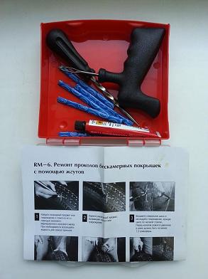

_ В комплекте идет все самое необходимое:
http://forum.tech-russia.ru/picture....&pictureid=252
• 220 жгуты Permacure
• 766 клей тюбик 20гр
• 915 спиральное шило
• 925 ручка для установки жгутов длинной 95мм для легковых машин
• Инструкция.
