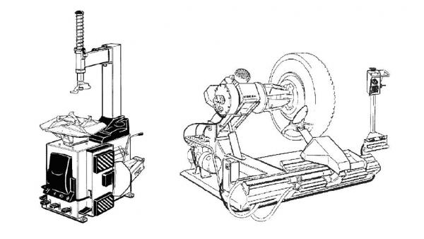

_ Правильная эксплуатации и своевременное обслуживание позволит избежать поломки и увеличить ресурс использования шиномонтажных станков Sicam (Италия). На что нужно обращать внимание? Рассмотрим по порядку основные системы данного оборудования:
_ 1. Электрическая
_ 2. Пневматическая
_ 3. Механическая
http://forum.tech-russia.ru/picture....&pictureid=253
