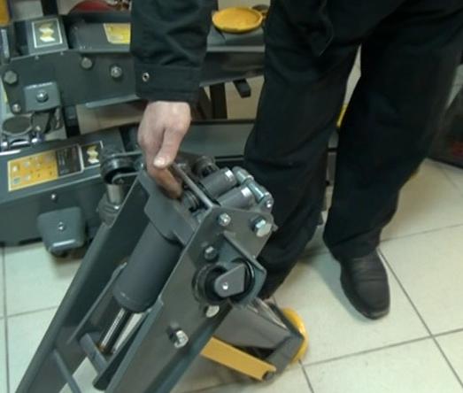

Для ремонта цилиндров домкрата Winntec необходимо вручную открутить подъемную станину (два болта)

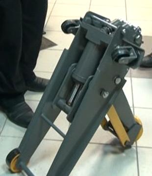

Далее откручиваем стяжной болт (шпилька). В опорной шайбе рабочего либо вспомогательного цилиндров находится отверстие, через которое необходимо выбить запорный штифт.

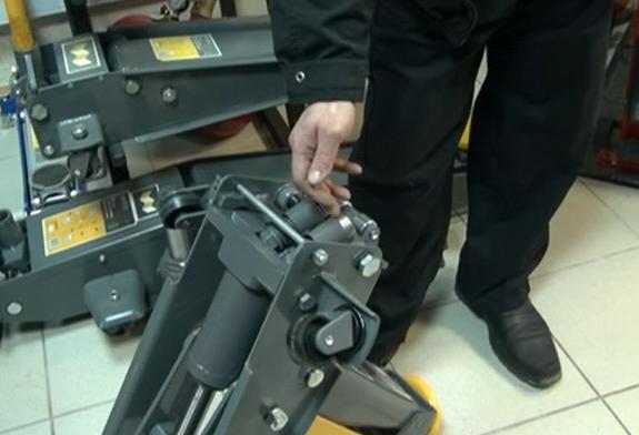

Под давлением выйдет защитная чашка и пружина. Затем накидным ключом на 27 откручиваем поршни. Вынимаем манжеты и меняем их на новые.
http://forum.tech-russia.ru/picture....&pictureid=260

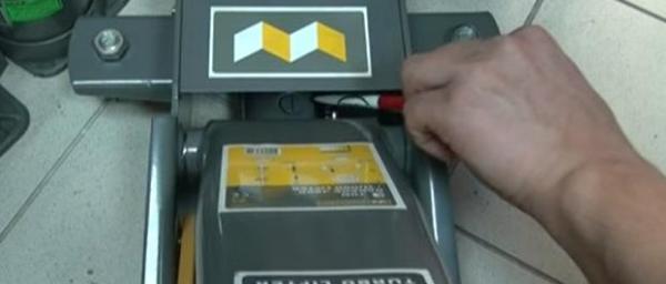

На ручки домкрата присутствует запорный кардан, который выполняет функцию клапана. Чрезмерное усилие при закручивании ,может привести к залипанию шарика в посадочном отверстии. Домкрат остается в поднятом положении.

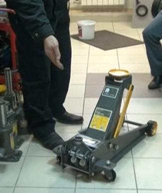

http://forum.tech-russia.ru/picture....&pictureid=264
Не перепутайте пробку с плунжерной парой болтов.

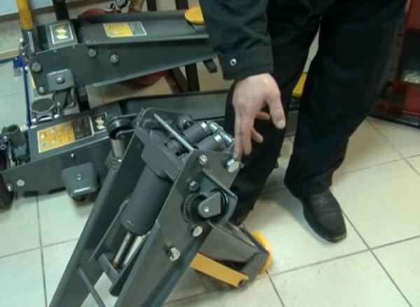

http://forum.tech-russia.ru/picture....&pictureid=263
Масло должно быть на уровне заливной пробки. При необходимости поменяйте его!
