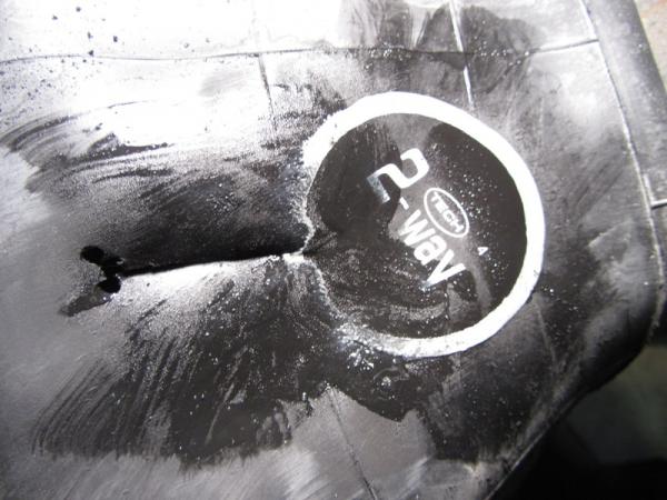

Закругляем края пореза, обрабатываем ремонтируемую область мелкозернистой полусферой S2032 на низкооборотной пневмомашинке, клеим 1-ю заплатку 2-Way

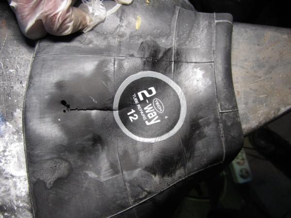

Зачищаем первый пластырь в зоне нахлеста, клеим вторую заплатку 2Way.

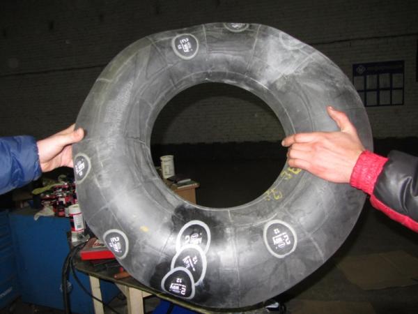

При ремонте большого пореза используем три камерных заплатки 2-WAY
