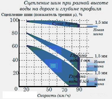

Эффект аквапланирования возникает, когда одна или несколько шин во время движения по проезжей части теряют сцепление с дорогой из-за наличия на ней водного слоя. В этом случае происходит полная или частичная потеря управления транспортным средством, автомобиль начинает двигаться по инерции, “плыть” или “парить”. Экстренное торможение при полной потере управления не дает никакого эффекта, а может даже навредить – автомобиль начнет “крутить”, антиблокировочная система (ABS) также будет бесполезной. Заднеприводные автомобили будут иметь небольшое преимущество, т.к. аквапланирование начинает действовать с передних колес – можно будет сразу же заметить изменения в управлении.
http://forum.tech-russia.ru/picture....&pictureid=286
На маленькой скорости протектор шины успевает отводить воду из пятна контакта, но при увеличении скорости ситуация кардинально меняется. На возникновение данного эффекта влияют следующие факторы: скорость и вес автомобиля, толщина водяного слоя, ширина шины, глубина и дизайн протектора. Как показывает практика, чаще всего причина таких экстренных ситуаций кроется в облысевшей покрышке. Наши соотечественники любят укатывать резину до “нуля”, пока на свет не вылезут нити металлокорда. Эксплуатация таких шин представляет серьезную опасность!
Каждый автолюбитель должен периодически уделять внимание высоте протектора на установленных покрышках. Как минимум, две трети протекторной части должны быть на уровне не менее 1.6мм. Для измерения высоты протектора существует специализированный инструмент, ознакомится с которым вы можете на сайте http://www.tech-russia.ru.
