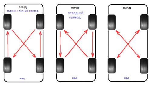

Перестановка шин имеет важное значение для уверенности в безопасном вождении автомобиля.
Перестановку колес обычно делают при сезонной смене шин и при снятии помечают каждое колесо специальным восковым маркировочным мелком (арт. 951), чтоб не забыть места расположения снятых колес автомобиля.
Причины неравномерного износа шины:
1. Дисбаланс колес.
2. Неправильно выставленные схождение и развал колес.
3. При торможении, когда стирание на каждой из осей автомобиля разное.
4. При разгоне, когда больше истирается ведущая ось.
5. При управлении рулевым колесом передняя ось стирается быстрее.
Также на неравномерный износ влияют такие факторы, как вес автомобиля, давление колес, температура.
http://forum.tech-russia.ru/attachme...1&d=1397199929 http://forum.tech-russia.ru/attachme...1&d=1397199985
1 . Прямая перестановка - простой метод перестановки передне или заднеприводного автомобиля.
2. Перестановка для автомобилей, имеющих разноразмерные шины на передней и задней осях.
3. Перестановка задне и полноприводных автомобилей.
4. Перестановка переднеприводных авто.
5. Альтернативная схема перестановки колес подходящая для всех типов автомобилей (рекомендуется на полный привод)
