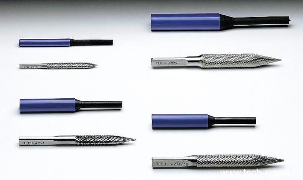

Ножка грибка, как выгодный и универсальный инструмент ремонта покрышек.
Ремонт ножкой грибка это по сути такой же простой и надежный способ быстро привести колесо в работоспособное состояние, как и ремонт грибком. Но со своими нюансами. Грибком можно отремонтировать только прямые проколы, а двойной метод позволяет подступиться и к косым повреждениям, угол которых более 25°.
Дополнительным и несомненным плюсом является то, что при ремонте невысокого протектора можно использовать повторно ножки грибка, если это позволяет по длине ее основная рабочая (ровная, цилиндрическая) часть. К тому же в пересчете стоимости за единицу продукции, на примере ножки 13мм. арт. 291-1 и грибков 13мм. арт. 291UL, ножка грибка выигрывает с разницей более трех раз (81 рубль 30 копеек против 273 рублей).
Все грибки TECH-RUSSIA вплоть до диаметра 15 мм являются универсальными (249UL, 250UL, 251UL, 291UL, 292UL) и подходят для ремонта любых типов шин, вне зависимости от направления корда внутри. А вот грибки большего диаметра (252, 253, 254) имеют ограничения. Это ограничение накладывается шляпкой грибка, которая содержит диагональный синтетический корд, и, соответственно, подходит для шин с диагональным кордом. Ножка грибка не имеет таких ограничений. При ремонте двойным методом кордовый пластырь выбирается согласно направлению корда внутри покрышки и размера повреждения. Таким образом, ножкой грибка можно ремонтировать повреждения от 1,5мм вплоть до 25 мм на радиальных и на диагональных колесах любых производителей будь то мотоциклетные, легковые, внедорожные, грузовые, сельскохозяйственные, строительные, карьерные покрышки.
http://forum.tech-russia.ru/picture....&pictureid=332
Все ограничения по ремонту смотрите в таблице выбора заплат.
