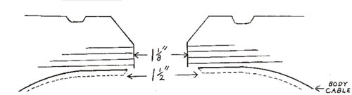

Скайвинг это внутренняя зачистка шины, то есть снятие изолирующего слоя на внутренней поверхности шины, а также удаление всех повреждённых нитей корда в месте повреждения.
После этой зачистки необходимо определить размер повреждения изнутри шины, чтобы выбрать правильную заплату для ремонта.
На рисунке 1 внизу показан пробой в протекторе шины, в котором удалены повреждённые нити корда. Диаметр пробоя 28 мм (1 1/8” дюйма), а размер зоны с повреждённым кордом составляет 40 мм (1 ½” дюйма).
В нашем случае типоразмер шины 11R22.5. Нужно выбрать для ремонта радиальную заплату Centech CT-37 компании TECH.
Рисунок 1
http://forum.tech-russia.ru/picture....&pictureid=401

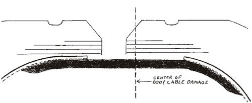

Последний рисунок 3 касается правильного размещения заплаты на месте повреждения.
Радиальные заплаты Centech располагаются по центру повреждения там, где это возможно.
На рисунке 3 внизу центр зачищенного (выработанного) участка резины не совпадает с центром участка удалённых повреждённых нитей корда. Приклеивайте радиальную заплату Centech так, чтобы она была отцентрирована посередине участка удалённых повреждённых нитей корда. Это усилит место ремонта до максимальной прочности при полной слойности корда шины.
Рисунок 3.
http://forum.tech-russia.ru/picture....&pictureid=403
