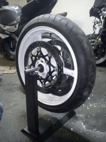

Помимо вышеперечисленных вариантов, возможно отбалансировать колесо без балансировочного станка. В этом случае используется специальная стойка, на которой мастер вручную устанавливает дисбаланс. Проблема лишь в том, что такой метод устраняет лишь статический дисбаланс, динамический при этом остаётся неизменным.

Кстати вот она, специальная стойка упомянутая выше..
http://forum.tech-russia.ru/picture....9&pictureid=54
