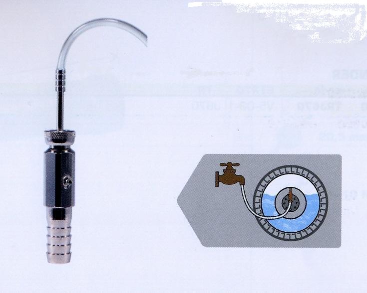

Устройства для закачки и удаления воды из покрышки.
Вложений: 2
Предназначение водно-воздушных вентилей хорошо описано выше. Но помимо этого,
для закачки и удаления воды из покрышки необходимы ещё и специальные устройства (кат. номер 48001 и 48002) и компрессор.
http://www.tech-russia.ru/cat_mp22.html
Закачка воды происходит таким образом:- в установленном водно-воздушном вентиле, выкручиваем ниппель (кат. номер 38050);
- накручиваем на водно-воздушный вентиль устройство для закачки воды;
- поддомкрачиваем колесо и устанавливаем его так, чтобы вентиль находился в верхнем положении;
- подсоединяем к устройству для закачки воды водонапорный шланг и заливаем воду в покрышку.
Вложение 85

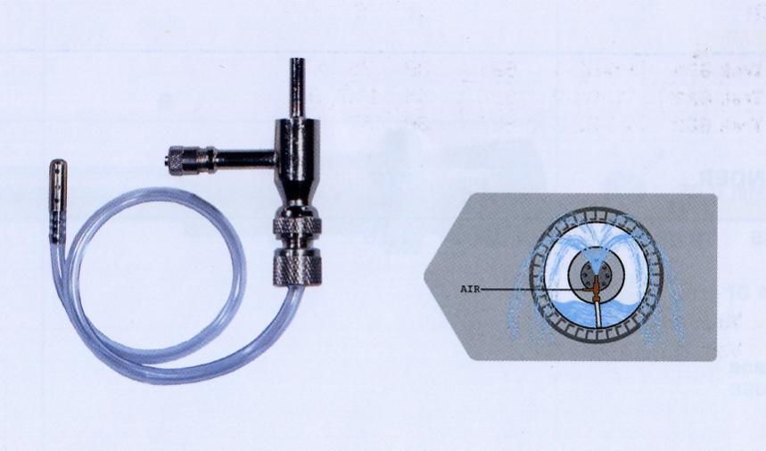

Удаление воды происходит таким образом:- в установленном водно-воздушном вентиле, выкручиваем ниппель (кат. номер 38050);
- накручиваем на водно-воздушный вентиль устройство для удаления воды;
- поддомкрачиваем колесо и устанавливаем его так, чтобы вентиль находился в нижнем положении;
- подсоединяем к устройству для удаления воды компрессор (смотрите рисунок) и удаляем воду из покрышки.
Вложение 86
