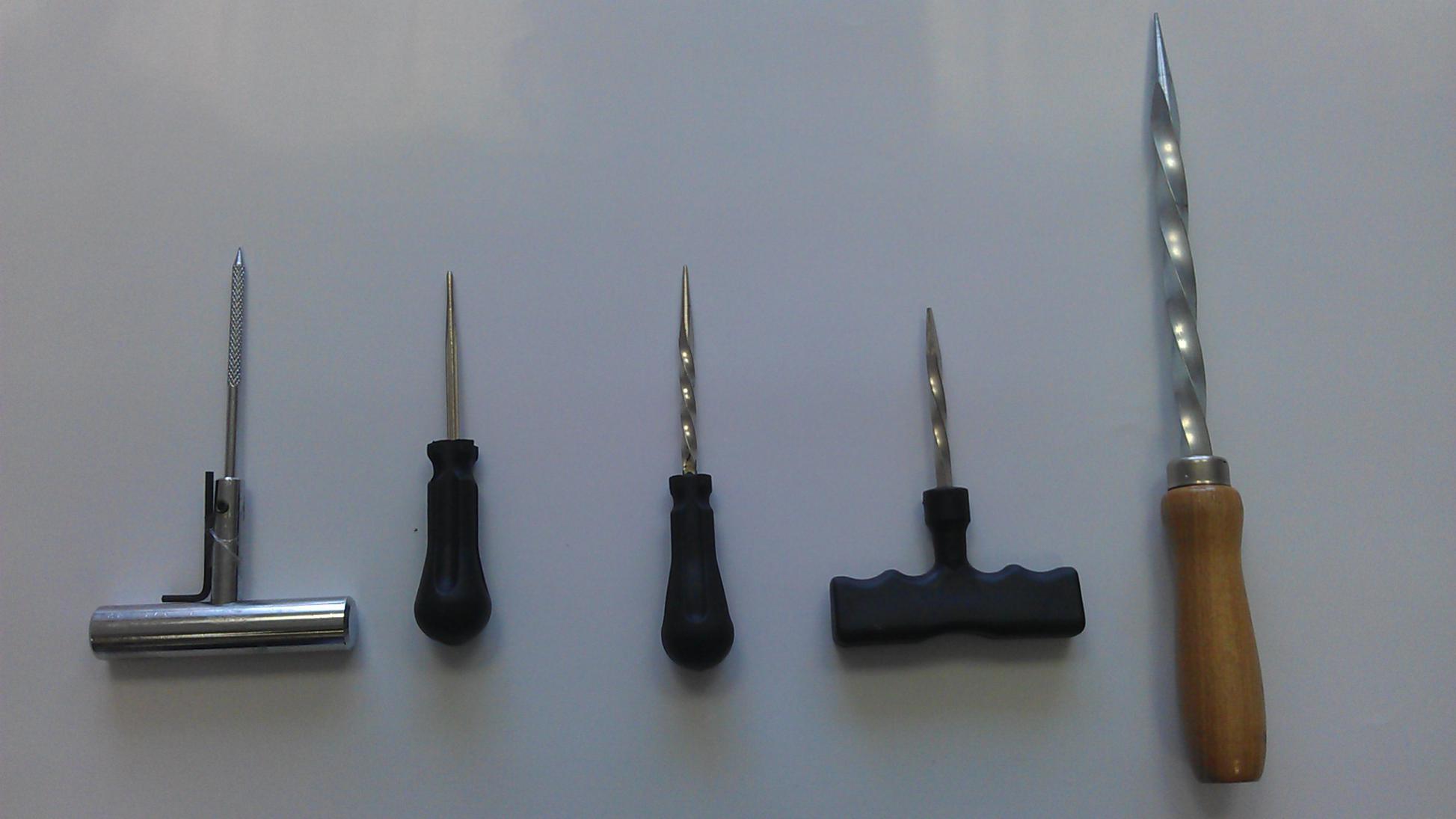

Высококачественный ремонт бескамерных шин невозможен без профессионального инструмента и материалов для шиномонтажа. Компания TECH-RUSSIA предлагает большой ассортимент ручного инструмента, в том числе различные типы шил:
1) Арт. № 903 - ручное Т-образное шило из быстрорежущей стали для подготовки 3 мм и 6 мм отверстий;
2) арт. № 910 - шило для нанесения клея;
3) арт. № 915 - спиральное шило;
4) арт. № 915-SP-T - спиральное шило с Т-образной ручкой;
5) арт. № 916 - Большое спиральное шило, используется при ремонте шин, больших размеров.
При ремонте бескамерных легковых шин самым востребованным является спиральное шило с артикулом № 915, которое состоит из удобной пластиковой рукоятки, спиральной и конусной заостренной металлической части. Одной из основных функций спирального шила является нанесение клея арт. № 760 в область прокола при ремонте покрышек. Сквозь прокол производится трёхкратный проход шила с клеем, с одновременным его вращением по часовой стрелке для попадания достаточного количества клея для вулканизации. Также с помощью спирального шила определяется глубина и диаметр прокола. Диаметр прокола равен 3 мм, если в прокол входит только конусная часть шила. Если в прокол входит спиральная часть шила, тогда он равен 6 мм. Чтобы определиться с методом ремонта шины, делается замер угла повреждения с использованием спирального шила № 915. В этом случае оно вставляется в прокол и определяется угол между осью шила и вертикальной осью колеса. При превышении угла 25 градусов прокол ремонтируется только двойным методом. Благодаря хорошей эргономике и высокому качеству изготовления шила с его помощью специалисты ремонтируют шины легко и быстро.
