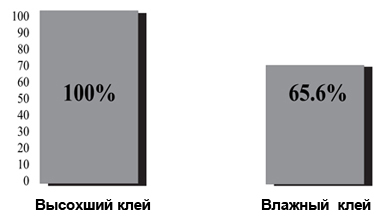

Для определения влияния времени высыхания клея проводилось два теста. В первом тесте время высыхания клея было менее 1 минуты, во втором тесте 3 минуты, что является минимальным временем, которое рекомендует Тесн. На рисунке 1 ниже видно, что, если время высыхания клея менее 1 минуты, то адгезия в среднем уменьшается на 34,4% по сравнению с 3 минутами.
Для большей убедительности можно сказать, что при времени высыхания клея 3 минуты и более сила адгезии на 52,6% больше, чем при времени высыхания 1 минута.

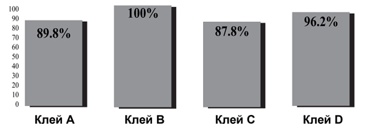

На рисунке 2 показаны результаты совместимости разных клеёв с заплатой бренда А.
Видно, что при использовании заплаты бренда А и клея бренда А полная совместимость, то есть адгезия на 100%. Использование клеёв брендов В, С и D с заплатой бренда А дает худшую адгезию.

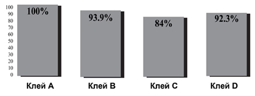

На рисунке 3, соответственно, показаны результаты использования 4 клеёв разных брендов с заплатой бренда В.
Применение клея бренда В и заплаты бренда В показало 100% адгезию и полную совместимость.

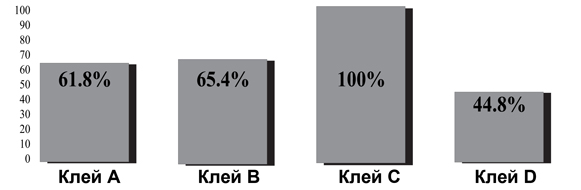

На рисунке 4 видно, что применение клея бренда С и заплаты бренда С показало 100% адгезию и полную совместимость.

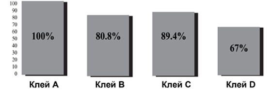

На последнем рисунке 5 результаты не столь однозначны. Адгезия при использовании заплаты и клея одного и того же бренда D немного хуже, чем при использовании клея бренда А и В с той же заплатой. Мы думаем, что в этом случае производитель сам не подобрал правильного химического активатора для своего клея, чтобы он должным образом реагировал с заплатой их же бренда.
