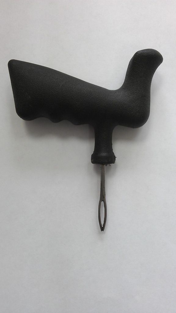

Ручка для установки жгутов, артикул 925 продается компанией TECH-RUSSIA как отдельно, так и в комплекте с аптечкой (артикул 215-1) для ремонта проколов бескамерных колес жгутами. В комплекте с ручкой идет жало длиной 50 мм артикул 926, которое фиксируется винтом М4 под шестигранный ключ артикул 911. При необходимости можно установить жало длиной 130 мм (артикул 927) или длиной 170 мм. (артикул 928). Произведена ручка на заводе компании TECH. На рынке России есть в продаже дешёвые китайские аналоги ручек для установки жгутов. При беглом осмотре различий между ручками не заметно, и зачастую делается выбор в пользу более дешёвой. Различия все же есть. Пластиковая рукоятка ручки для установки жгутов компании TECH является анатомической, удобно лежит в руке и позволяет устанавливать жгуты двумя руками, прикладывая наименьшее усилие. Вторым существенным отличием является наличие в ручке стального сердечника, который удерживает жало в рукоятке и воспринимает на себя все нагрузки, возникающие при установке жгутов. В китайских ручках такого сердечника нет, жало установлено в пластике. Есть большая вероятность при извлечении жала оставить его в ремонтируемой покрышке вместе с устанавливаемым жгутом. Если это произошло вдали от цивилизации и нет подручных средств для вытаскивания жала из шины, можно потратить много времени и нервов. Используя профессиональный инструмент и материалы, предлагаемые компанией TECH-RUSSIA, Вы всегда будете уверены в отличном результате ремонта бескамерных колес!
