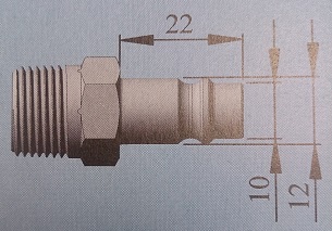

Термины:
Папа-ниппель, пневматический разъём для быстрого пневматического соединения.
Мама-муфта, пневматический разъём для быстрого пневматического соединения.
Соединение ниппеля и муфты и образуют быстрое соединение пневмолинии с инструментом, исполнительным механизмом или каким-либо др потребителем.
Часты случаи когда имея ниппель и муфту мы не можем добиться результата-надежного соединения без утечки воздуха.
Варианты могут быть самыми разнообразными:
Папа болтается в маме
Папа не вставляется в маму
Папа вошел в маму и не хочет от туда вылезать
Папа вроде вставился, но ведет себя как-то неуверенно и шипит...
Это происходит если мы используем папу и маму разных стандартов. Их много, но сейчас не об этом.
Tech-Russia поставляет высококачественные пневморазъёмы фирмы JWL (Дания) серии JWL 520, JWL 530
Эта серия (тип) соединений сочетается и может быть использована с такими стандартами как:
CEJN 320
HANSEN AUTO FLO 24
PROQUIX 1420, 1421
OETIKER C
PREVOST E. 07
RECTUS 25, 26
TEMA 1600
Размеры серии JWL 520, 530
Подбирайте типы правильно и будет надежно и плотно..
