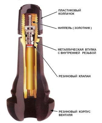

Вентиль - неотъемлемая часть автомобильного колеса. Вентиль представляет собой обратный клапан, позволяющий нагнетать воздух в шину и препятствующий его выходу наружу.
Бескамерные вентили различаются:
- по виду (резиновые, резиновые с хромированными втулками и колпачками, металлические, резинометаллические).
- по длине (33 мм; 42,5 мм; 48,5 мм; 60,5 мм).
- по размеру отверстия в диске (11,3 мм; 15,7 мм).
Резиновый вентиль состоит из резинового корпуса, внутри которого помещена металлическая втулка с внутренней резьбой для ввинчивания золотника и наружной резьбой для навинчивания пластикового (металлического) колпачка. Золотник имеет уплотнительную втулку, резиновый клапан и пружину, которые установлены на стержне. При накачивании воздуха клапан сжимает пружину и открывает воздуху проход в покрышку. После прекращения накачивания клапан под действием пружины и давления воздуха плотно прижимается к втулке и не позволяет воздуху выходить из покрышки.
Металлический вентиль, в отличие от резинового вентиля, состоит из стального (или латунного) корпуса, имеет затяжную гайку и уплотнительную прокладку. Внутренняя конструкция и принцип работы идентичны. В большинстве случаев на легковую покрышку устанавливают резиновый вентиль.
