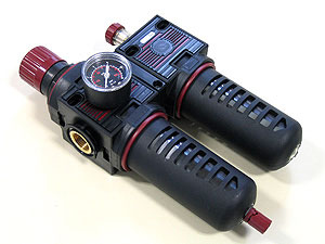

По умолчанию Блок подготовки воздуха
Работа шиномонтажной мастерской немыслима без сжатого воздуха. Станки, инструменты, накачивание колес – все это работает с помощью компрессора. Идеальным компрессором для шиномонтажа является поршневой масляный компрессор. Кроме преимуществ, у него есть и недостатки, у него в процессе работы вместе со сжатым воздухом в пневмосистему попадает водно - масляная эмульсия, а также твердые частицы. Все это снижает качество подаваемого воздуха, приводит к падению производительности оборудования и его ускоренному износу.
Поэтому обязательным условием для исправной и продолжительной работы пневматической системы и пневмоинструмента является установка на пневмомагистрали блока подготовки воздуха. Он служит не только для очистки воздуха, но и для поддержания стабильного уровня давления.
TECH-RUSSIA поставляет продукцию известной итальянской компании (AIR Comp - STAMPOTECNICA - Италия). Они являются модульными, легко комбинируются между собой, но отличаются присоединительными размерами 1/4 или ½ дюйма.
Оптимально собранный блок подготовки воздуха будет включать в себя следующие части.
1.Фильтр - влагоотделитель.
Он предназначен для удаления из сжатого воздуха механических примесей и конденсата. Фильтр подбирается по давлению и расходу воздуха, тонкости очистки, диапазону рабочих температур, размеру присоединительной резьбы. Фильтр компании AIR Comp - STAMPOTECNICA изготавливается из ударопрочного пластика, в стакане фильтра имеются смотровые окна и ручной слив конденсата. Ручной слив конденсата более простой и надежный, чем автоматический, но требует ежедневного контроля. Устанавливается фильтр – влагоотделитель перед любым пневмооборудованием.
2. Смазчик.
Предназначен для подачи смазки в пневмоинструмент, имеющий трущиеся детали, как-то пневмомолотки, пневмодрели и т. п., куда удобно подавать смазку вместе с поступающим воздухом. Устанавливается смазчик после фильтра – влагоотделителя. Смазчик AIR Comp - STAMPOTECNICA также выполнен в ударопрочном корпусе, сверху размещено смотровое окно с регулировочным винтом. Смазчик AIR Comp однократного действия, на расстоянии порядка 2 метров от него созданный им масляный туман образует масляную пленку, которая движется по стенкам пневмопровода по направлению движения воздуха. Поэтому смазчик лучше всего устанавливать перед или выше потребителя. Масло, которое должно применяться в смазчике, указывается в инструкции к нему. При отсутствии рекомендаций используется минеральное масло с вязкостью не более 35 сСт (мм2/с) при 50оС. Ни в коем случае не заливайте в смазчик компрессорное масло, от паров которого мы избавлялись в фильтре – влагоотделителе.
Для удобства обслуживания фильтр – влагоотделитель комбинируют в один блок со смазчиком и добавляют к нему редуктор.
3. Редуктор.
В процессе работы давление в пневмосистеме колеблется в зависимости от режима работы компрессора, запаса воздуха в ресивере, а также от числа подключенных потребителей. Может получится и так, что давление, создаваемое компрессором, больше, чем требуется для пневмоинструмента. Обычно компрессоры создают давление в 8 – 10 бар, а для работы того же пневмомолотка требуется 6 бар. Редуктор обеспечивает понижение давления в пневмомагистрали, а также поддерживает его на требуемом уровне. Возможно применение нескольких редукторов, если имеются потребители с отличающимся друг от друга рабочим давлением. На редукторе обязательно должен присутствовать манометр для выставления и контроля нужного давления воздуха. Редуктор AIR Comp - STAMPOTECNICA также имеет предохранительный клапан сброса избыточного давления.
В итоге, оптимальный блок подготовки воздуха для шиномонтажа состоит из фильтра – влагоотделителя, редуктора с манометром и смазчика.
