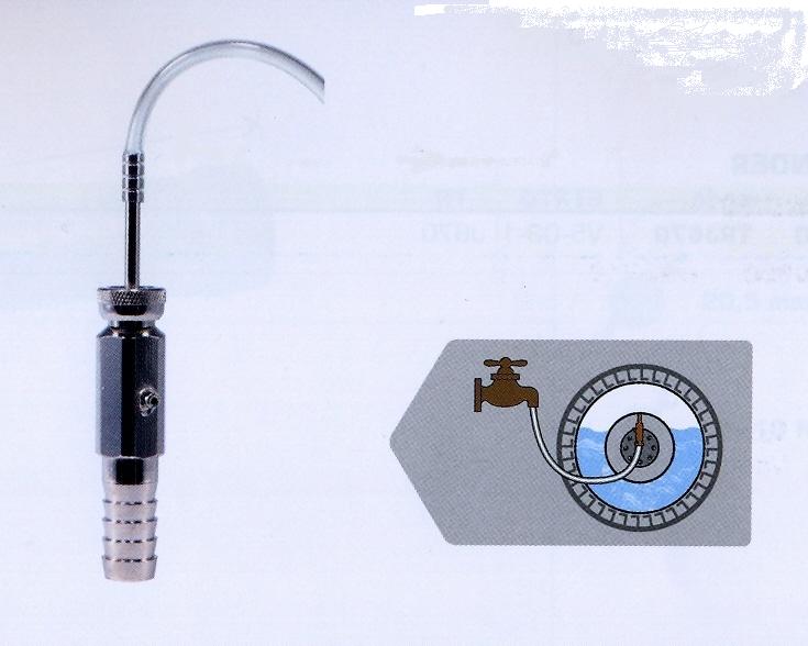

Закачка воды происходит таким образом:- в установленном водно-воздушном вентиле, выкручиваем ниппель (кат. номер 38050);
- накручиваем на водно-воздушный вентиль устройство для закачки воды;
- поддомкрачиваем колесо и устанавливаем его так, чтобы вентиль находился в верхнем положении;
- подсоединяем к устройству для закачки воды водонапорный шланг и заливаем воду в покрышку.

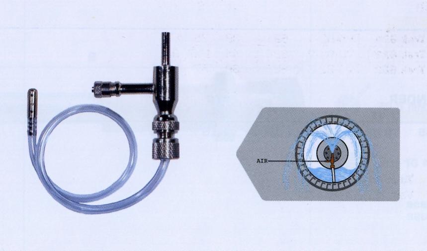

Удаление воды происходит таким образом:- в установленном водно-воздушном вентиле, выкручиваем ниппель (кат. номер 38050);
- накручиваем на водно-воздушный вентиль устройство для удаления воды;
- поддомкрачиваем колесо и устанавливаем его так, чтобы вентиль находился в нижнем положении;
- подсоединяем к устройству для удаления воды компрессор (смотрите рисунок) и удаляем воду из покрышки.
