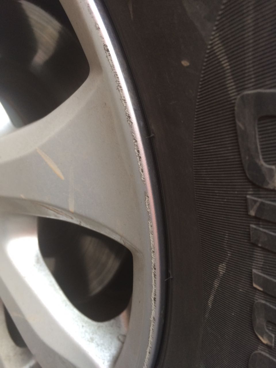

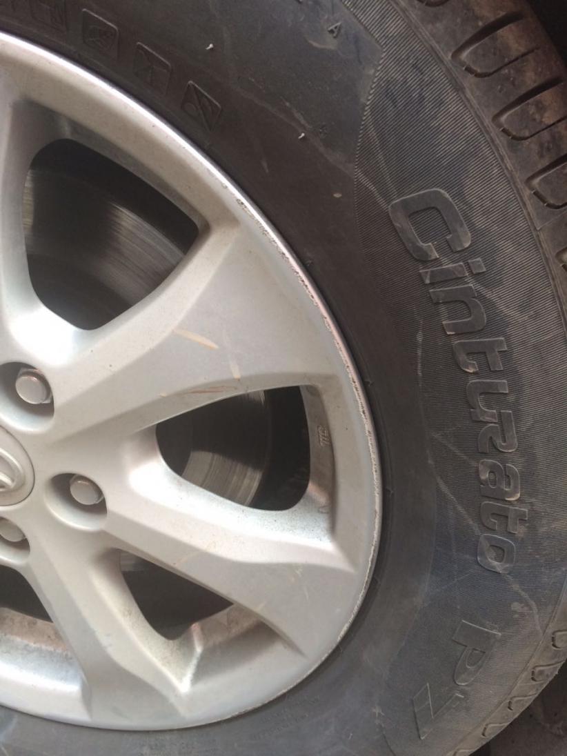

Вопрос к знатокам!
Переобувался в одной солидной организации. Спустя несколько дней заметил повреждение на диске. Можно ли так повредить диск лапкой станка при снятии резины (допустим если с нее слетела пластиковая накладка).
В свою очередь скажу что притереть нигде не мог, т.к. парковка рядом с бордюром исключена. Да и сранно было поцарапать обод, но не зацепить ни одной спицы.
Шиномонтаж мне предложил эксперимент. У них есть диск, который при мне испортят и покажут, что повреждения от лапки другие. Стоит ли ехать к ним?

Судя по структуре повреждения, диск повредили не на шиномонтажном станке. Если повреждение происходит от монтажной лапы, то царапины должны были идти вдоль обода диска, а в Вашем случае - направлены к центру диска.
