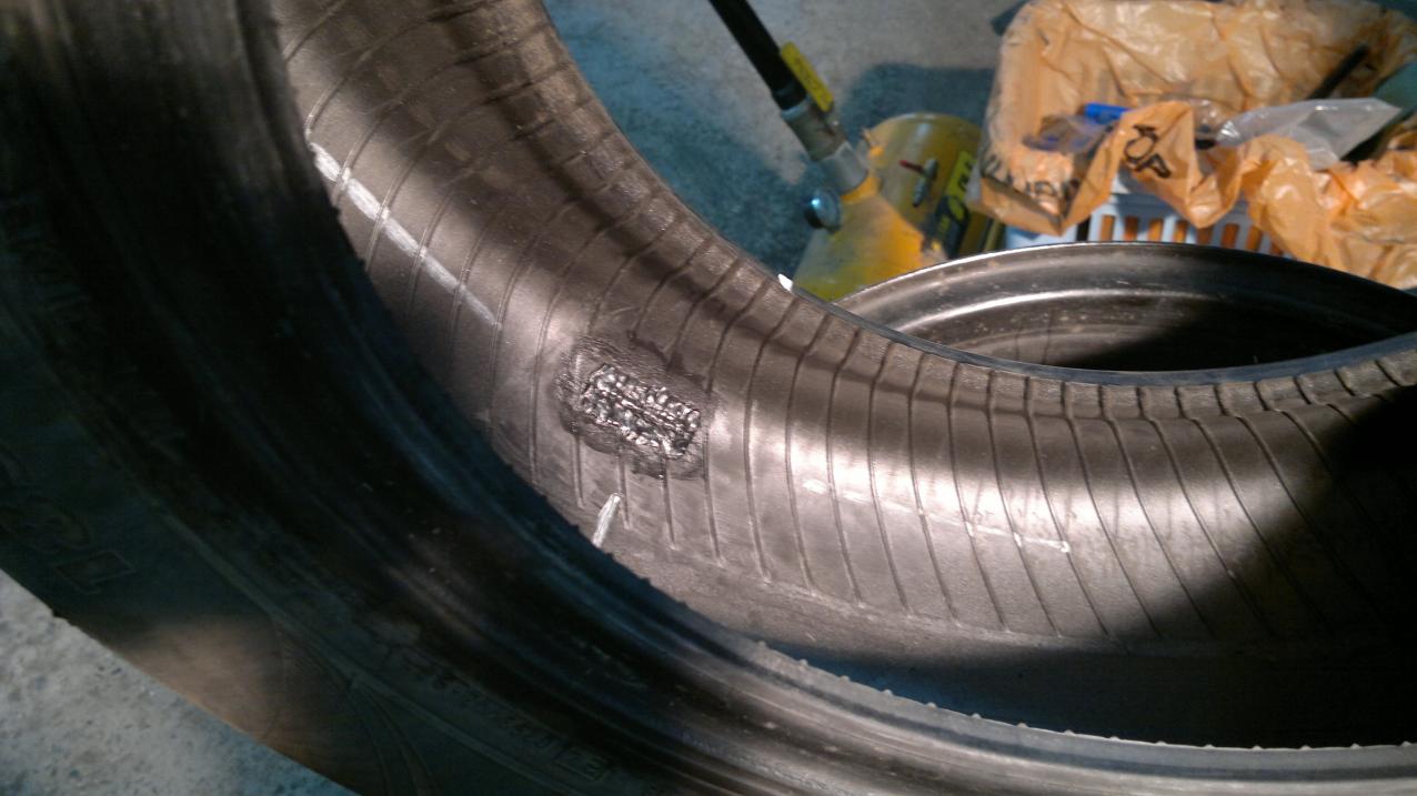

Вы зря убрали фразу "ранняя стадия" из первого сообщения.свежие грыжи лечатся намного легче,чем старые.резина имеет память-этого,я надеюсь,не надо никому объяснять.тут совпало-имеем классическую грыжу.я до воскресенья в отпуске(первый раз в жизни).по ночам отвечу на все вопросы.
МЕДВЕДЬ вне форума   Ответить с цитированием
Старый 04.09.2012, 19:21   #6
МЕДВЕДЬ
Местный
Регистрация: 13.12.2009
Адрес: новосибирск.искитим
Сообщений: 156
По умолчанию
так выглядит при двух атмосферах.(на диск не обращайте внимания-че было -на то и одел).

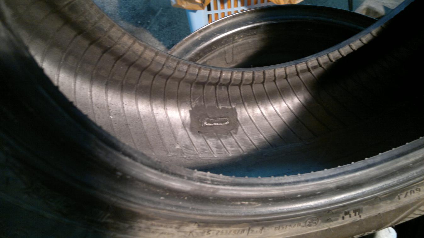

таким образом она выглядит изнутри.но это обманка.под трещиной может быть все что угодно.

ща самое главное грамотно зачистить.надо аккуратно найти границу повреждения.находим уцелевшие нити корда по краям.потом копаем в глубину до полного раскапывания повреждения(ща было не глубоко).пользуем набор rh635.после обезжиривания мажем клеем горячей вулканизации 1082.

после высыхания заполняем повреждение 1,5мм сырой резиной.
