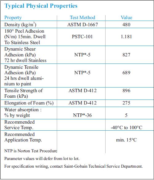

Так Вы и не ответили на мой вопрос, как Вы сами соблюдаете те требования о которых и писали?

Можно и другого, только почему Вы думаете что другой производитель не делает подобных требований?/
Потому что эти требования абсурдны, данные требования невозможно выполнить. Хранить ленту в температурном диапазоне в 5 градусов, это что апельсины.
Цитата:
Сообщение от Иванюшин Игорь Посмотреть сообщение
Вы производитель?
Да я производитель. К сожалению я не могу тут дать информацию о себе, Вы расцените это как рекламу.
Или никогда не слышали о таком требовании?
Вот характеристики ленты, на которой мы делаем наши грузики.
Миниатюры
Название: ТТХ ленты.JPG

ну так дайте мне в личку, а то ооочень интересно
