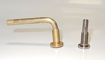

Обычный прямой вентиль на такой диск не поставить. Он может задевать тормозной суппорт и из за неудобного расположения – невозможно подкачать колесо и проверить давление. На таких дисках стоят угловые вентиля под 90 градусов. На рынке таких специальных вентилей практически нет. Если такой вентиль вышел из строя (в большинстве случаев обламывают в шиномонтаже) или вы купили такой эксклюзивный диск без вентиля, то в качестве альтернативы можно попробовать поставить грузовой угловой вентиль серии TR 570c – 573c.
На фото: слева.

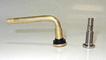

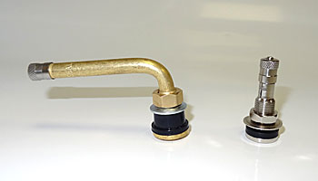

Для этого убираем с грузового вентиля резиновое уплотнительное кольцо на отверстие в диске 15,7 мм. и насаживаем на вентиль резиновое уплотнительное кольцо на отверстие в диске 11,3 мм. от легкового вентиля.
Диаметр резьбовой части у грузового и легкового вентиля одинаков, что и позволяет поменять резиновые кольца.
Теперь можно установить грузовой вентиль на диск. Предварительно, необходимо проверить, чтобы было достаточное расстояние между тормозным суппортом и внутренней стенкой диска, чтобы не оригинальный вентиль не задевал тормозной суппорт. Опыт замены вентиля таким способом уже есть.
