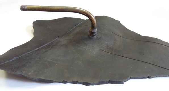

Находим поврежденную (порванную) грузовую камеру с исправным (рабочим) вентилем.
http://forum.tech-russia.ru/picture....&pictureid=131

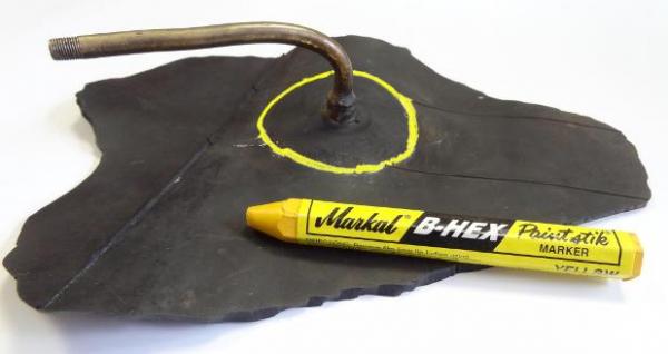

Отмечаем с помощью воскового маркировочного мелка вокруг металлического вентиля подложку диаметром 65 мм. и вырезаем её из камеры.
http://forum.tech-russia.ru/picture....&pictureid=132

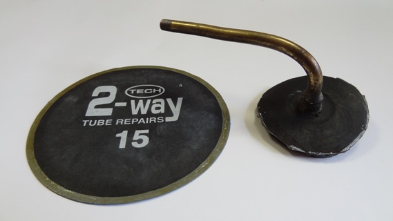

Берем камерную заплатку 2-way № 15 (диаметр 125 мм).
http://forum.tech-russia.ru/picture....&pictureid=133

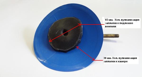

Вырезаем в центре камерной заплатки отверстие 10-15 мм. Просовываем вентиль с подложкой через это отверстие и приклеиваем методом холодной вулканизации.
http://forum.tech-russia.ru/picture....&pictureid=134

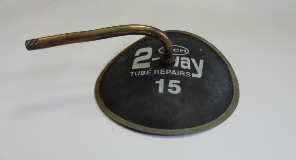

В грузовой камере делаем отверстие под ремонтный вентиль диаметром чуть больше 65 мм (подложка вентиля должна встать "заподлицо" с поверхностью камеры). Приклеиваем методом холодной вулканизации камерную заплатку с ремонтным вентилем.
http://forum.tech-russia.ru/picture....&pictureid=135
