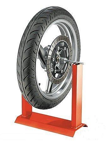

Статическая балансировка – это уравновешивания массы относительно центра вращения. Для статической балансировки необходимы несложное металлическое П – образное устройство и ось колеса.
http://forum.tech-russia.ru/picture....4&pictureid=86
http://forum.tech-russia.ru/picture....4&pictureid=87
Устанавливаем на ось мотоциклетное колесо и слегка раскручиваем его. Если существует четко заметная тяжелая часть колеса (при постоянном раскручивании колеса – оно останавливается в одном и том же положении), то устанавливаем на противоположную сторону балансировочный груз. Повторяем раскручивание. Если теперь более тяжелая часть колеса находится как раз там, куда мы прицепили груз, то он слишком тяжелый. Если же груз все равно сверху после остановки колеса, то этот груз мал и нужно установить более тяжелый груз. Идеально сбалансированным колесо считается тогда, когда после его остановки балансировочных груз всегда оказывается в разных положениях относительно нижней точки колеса.

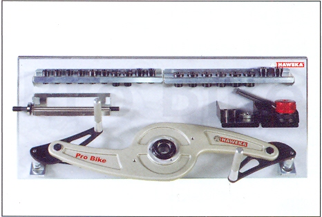

Динамическая балансировка мотоциклетного колеса - это устранение осевых биений колеса, т. е. чтобы вращающееся колесо не пыталось двигать в пространстве ось вращения. Для динамической балансировки мотоциклетных колес применяется специальный адаптер к балансировочному стенду.
http://forum.tech-russia.ru/picture....4&pictureid=88
http://forum.tech-russia.ru/picture....4&pictureid=89
Такой адаптер имеет ряд преимуществ:
- высокая точность результата балансировки;
- простота и легкость установки и балансировки;
- безопасность во время работы;
- возможность установки адаптера на любой балансировочный стенд.
