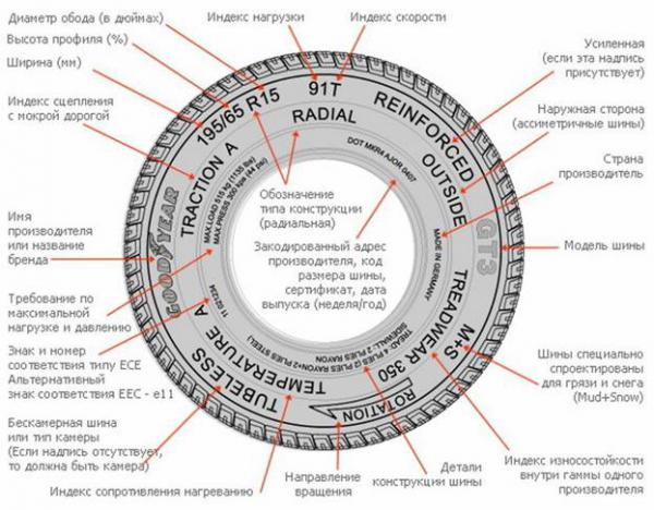

По маркировке на бортах покрышки можно узнать, какой тип корда в покрышке.В деталях конструкции шины приводится количество слоев корда и его состав.
http://forum.tech-russia.ru/picture....&pictureid=285
