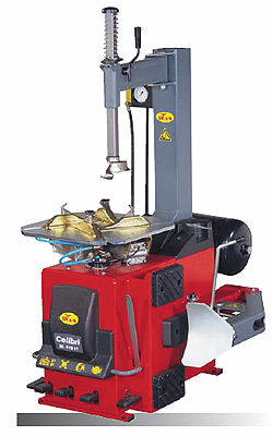

1) Бустер взрывной накачки, встроенный в шиномонтажный станок. В этом случае воздух подается через специальные отверстия в зажимных кулаках монтажного стола.
К станкам со «взрывной подкачкой» относятся высококачественные итальянские станки: Sicam BL 512 IT (полуавтомат), Sicam AL 520 IT (автомат), Sicam NA 524 ITR (автомат), Sicam AL 530 ITR (автомат).
