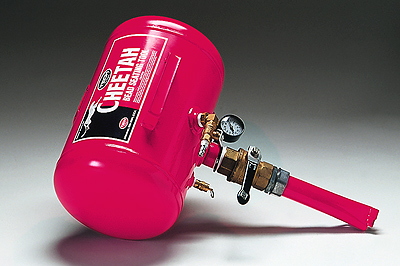

3) Бустер Tech (взрывная накачка шин). Устройство такого типа получило широкое распространение благодаря своей простой конструкции и надежности. Используется для взрывной накачки бескамерных покрышек легковых и грузовых машин.
С появлением бустеров накачка бескамерных шин и их посадка на диски стали занимать считанные мгновения. Использование бустеров давно стало необходимостью для любого шиномонтажного участка, который заботиться о времени клиентов и о качестве предоставляемых им услуг.
