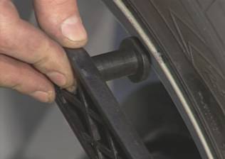

На этом фото показано, как производить замер диаметра диска и расстояния, при работе "в программе" ALU EASY с двумя клеящимися грузами.

При использовании программы с одним набивным и одним клеящимся грузом внутренний измеритель прикладывается как показано на фото.

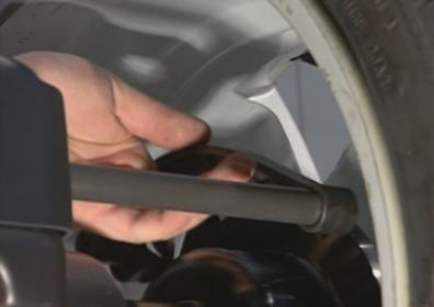

Для измерения ширины диска внутренний измеритель заводится внутрь колеса к месту крепления "наружного" груза.
Название: Внеш замер_1.jpg

Аналогично измерению происходит и крепление грузов при помощи измерителя (электронной линейки).
