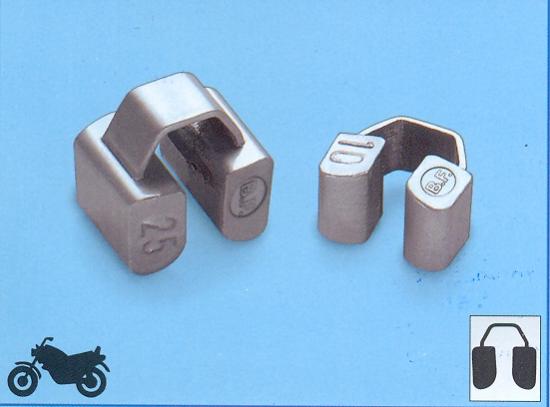

Для балансировки мотоциклетных шин важно не только как балансировать, но и чем балансировать. Раньше, когда не было на нашем рынке мотоциклетных балансировочных грузиков, владельцы мотоциклов для балансировки вырезали полоски свинца, изготавливали специальные формочки, отливая в них груза на спицу.
Чтобы такие груза хорошо держались, спицу мотоциклетного колеса предварительно обматывали тонкой липкой лентой, затем закрепляли самодельный балансировочный грузик при помощи плоскогубцев.
Сейчас на нашем рынке для балансировки мотоциклетных шин предлагаются несколько видов грузиков.
Балансировочные свинцовые грузики на диск. Такие грузики устанавливаются посередине буртика по методу скобы.
Балансировочные свинцовые грузики на спицу. Такие грузики устанавливаются на спицу и зажимаются с помощью клещей для снятия / установки балансировочных грузиков или плоскогубцев.
Самоклеющиеся балансировочные грузики. Такие грузики клеятся по середине диска, а если это не возможно, то стараться ближе к середине. Чтобы грузик крепче закрепился на диске и не отлетел на большой скорости, обязательно необходимо обезжирить место приклеивания грузик на диск.
Есть ещё специальные грузики для мотоциклетных шин различных форм: от самых простых до весьма необычных. Они устанавливаются на колеса в специально предназначенные для них места на диске.

По умолчанию Фото балансировочных грузиков на колесе.
