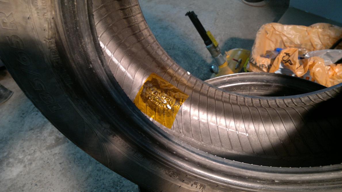

ща самое главное грамотно зачистить.надо аккуратно найти границу повреждения.находим уцелевшие нити корда по краям.потом копаем в глубину до полного раскапывания повреждения(ща было не глубоко).пользуем набор rh635.после обезжиривания мажем клеем горячей вулканизации 1082.

после высыхания заполняем повреждение 1,5мм сырой резиной.
