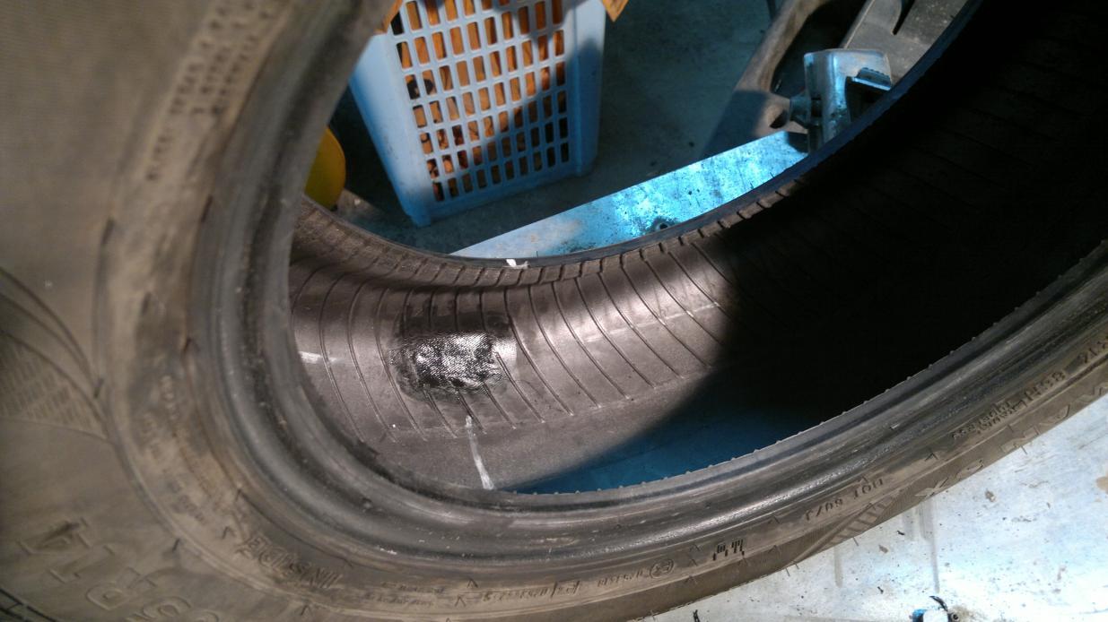

ессно варим на вулканизаторе.

получаем такой результат.

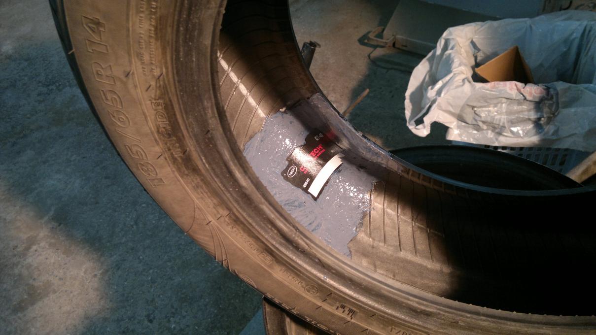

а вот тут самое сложное.ширина повреждения 32мм.в таблицу ремонта оно не попадает.надо по фен-шую подобрать заплатку.тут должна работать чуйка.без нее не прожить.

в данном случае меня устроила ст-40.а вот ща размер виден.

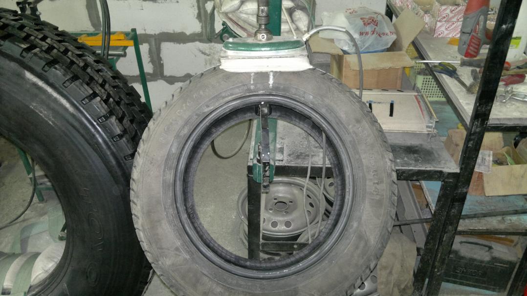

ну и финал.тут надо сказать,что клиент был когда-то шиномонтажником.я пообещал 50%скидки,если найдет грыжу.но он(мужик),заплатил бы норм,но из принципа нашел бы повреждение.я выиграл.но ессно я стер весь мел.
