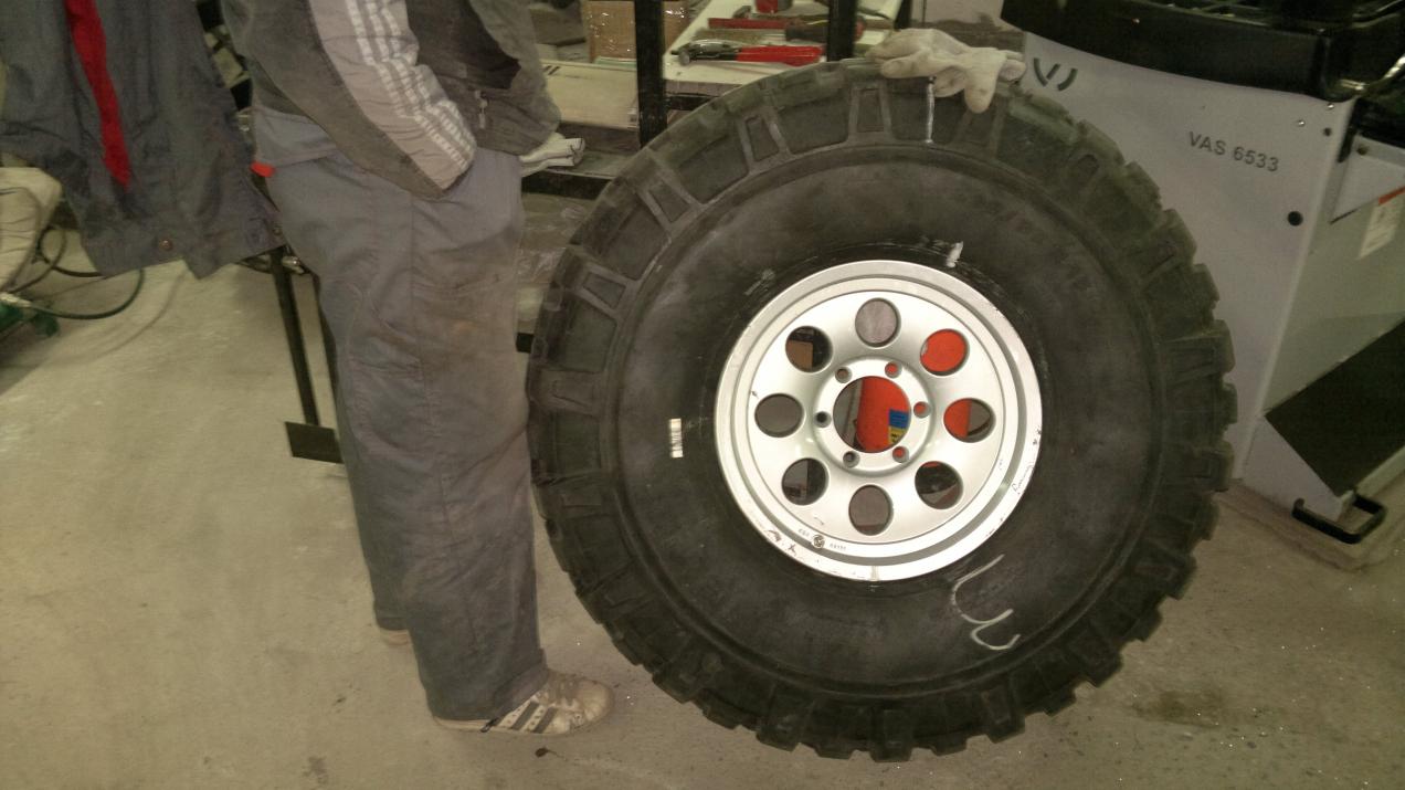

имеем такое колесо

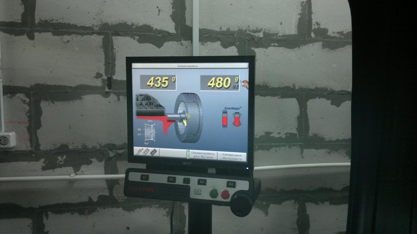

результат баланса по смарт вэйт такой

внимание вопрос.
что бы вы сделали?
размер покрышки 325/85 R16.
МЕДВЕДЬ вне форума   Ответить с цитированием

собирал боггера 33"-35" по грузам просил так же.
Чисто визуально,более ровные колёса ставили на передний мост.
Вешали грузов столько, сколько место на диске позволяло и люди говорили, что колбасить переставало.
Честно говоря не люблю этих "трактористов"

Бывает что геометрия диска нарушена, колесо бьет и в вертик. и в горизонтальной плоскости. Станок просит по 150-200 грам на каждую сторону. Объясняю клиенту что сначала надо диск выпрямить.Но он все равно просит отбалансировать. Говорит что гораздо меньше биение. Приходится балансировать и вешать много свинца.
