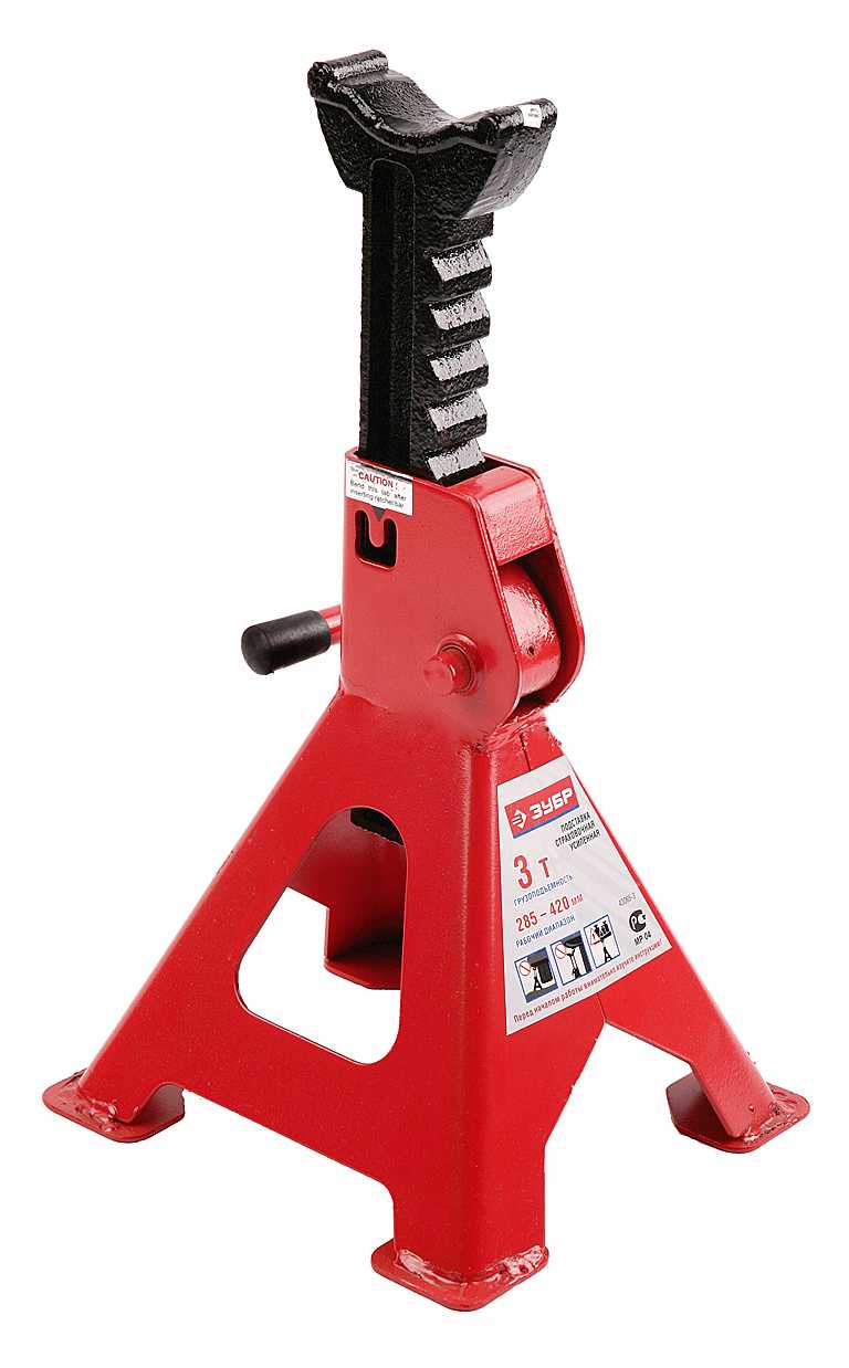

Приветствую всех . Интересно кто какие подставки использует под авто ,поделитесь инфой с новичком ...В раздумьях какие подставки использовать в своей монтажке ,хочется самому изготовить из металла достойную конструкцию ,желательно с регулируемой высотой ...

Я думаю что такие подставки не сильно изобилируют различными конструкциями. И принцип во всех один и тот же. Подставка с 3-мя, 4-мя, 5-ти точками опоры и труба с фиксирующим штырем, как во вложенном файле. Вот, собственно, и все.

Не малая ли точка контакта с днищем авто ? сомое главное опасение что будет гнуть порог либо днище авто .....Вот соображаю как бы изготовить что то качественное самому с большим пятном контакта с авто ...либо купить действительно хорошую профессиональную вещь ...

На картинке вложенной в мое предыдущее сообщение лишь вариант конструкции подставки. Конфигурации держащей части может быть разной. Чаще всего во избежания повреждений опорных частей автомобиля в подставку вклеивается резинка.
Если подставлять подставку под то место которое для этого предназначено, то ничего не будет гнутся.
