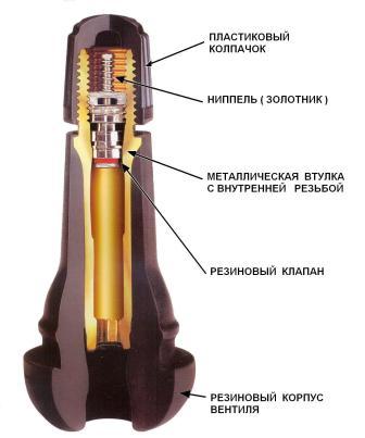

Вентили для колёс легковых автомобилей.
Колпачки вентилей легковых автомобилей.
Большинство легковых вентилей комплектуются пластиковыми колпачками. Эта практика является неприемлемой для любого вентиля. Пластиковые колпачки могут использоваться только для защиты резьбы на ножке вентилей от повреждения при транспортировке вентилей. В дальнейшем перед установкой вентиля в колесо автомобиля должен устанавливаться металлический колпачок. Он лучше защищает вентиль от воды и грязи и поддерживает давление воздуха в шине в случае повреждения ниппеля. Минимальная температура эксплуатации пластикового колпачка -18ºС, тогда как металлические колпачки можно использовать при более низкой температуре.
Золотники вентилей легковых автомобилей.
Золотники в вентилях позволяют регулировать давление воздуха в шине.
Для обеспечения правильной работы золотника внутри вентиля не должно быть грязи,
иначе резиновый клапан золотника будет неплотно прилегать к стенкам металлической втулки внутри вентиля, и воздух будет травить через вентиль.
Существует два вида золотников, используемых в вентилях легковых автомобилей. Они делятся по температуре эксплуатации. Стандартные золотники с чёрным кольцевым уплотнением пригодны для эксплуатации при температуре от -54ºС до +107ºС градусов Цельсия, а высокотемпературные золотники с красным уплотнительным кольцом используются при температуре от -54ºС до +121ºС.

Резиновые вентили для легковых шин и лёгких грузовиков позволяют поддерживать максимальное давление воздуха 65 пси (4,5 бара).
Правильный состав резиновых вентилей.
Все резиновые вентили должны изготавливаться из синтетической резины EPDM (этилен-пропиленовый каучук), а не из натурального каучука, чтобы соответствовать
требованиям SAE 1205-1206 по защите озонового слоя. Резина EPDM также имеет более широкие пределы температуры эксплуатации, чем натуральная, и остаётся гибкой при очень низкой температуре.
