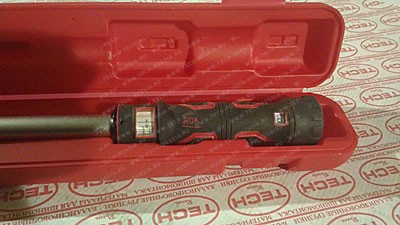

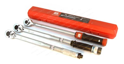

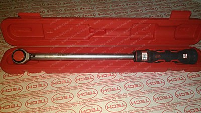

Динамометрический ключ – по сути своей обыкновенная трещотка с длинной рукоятью и встроенным динамометром. Данный инструмент используется для затягивания болтов и гаек на резьбовых соединениях, когда необходимо дозированное усилие затяжки.
Рукоять ключа находится в его основании и вращается реверсивно. Вверху рукояти расположена основная шкала, на нижней части – дополнительная, с обозначениями от 0 до 10. Основная шкала отражает диапазон усилия, доступный для каждой конкретной модели инструмента, например, для рассматриваемой модели AOK TWW200N, 40 – 200 Нм.
Для достижения указанного в техническом паспорте изделия усилия во время закручивания болта, к примеру, 100 Нм, требуется вначале выставить необходимую величину на ключе. Посредством механизма на рукояти на основной шкале устанавливаем значение 100 Нм. При этом важно убедиться, что на дополнительной шкале выставлено значение «0». Затем ключ вставляем в торцевую головку и начинаем затягивать резьбовое соединение. При достижении усилия 100 Нм, раздаётся характерный щелчок. Это означает, что нужный результат получен, закручивание следует прекратить.
По окончании работы щелчковый динамометрический ключ необходимо перевести в положение «0». Если же этого не делать, после длительного пребывания в рабочем состоянии расслабится пружина внутри корпуса, что значительно снизит точность измерений и повлечет некорректную работу ключа впоследствии.
Категорически не рекомендуется использовать данный инструмент как вороток, откручивая приржавевшие или сильно затянутые гайки. И разумеется, не следует перегружать ключ усилиями, для которых он не предназначен.
